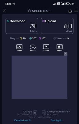

Eu am ales Orange pentru ca am constant viteze foarte bune. Test la interior facut acum.
